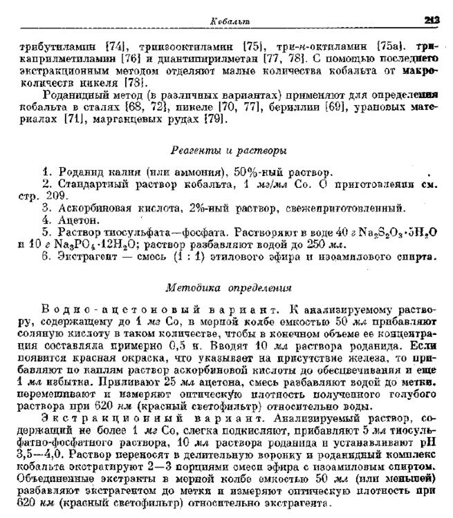

Здравствуйте.
В методике определения кобальта используется ацетон (Марченко З. Фотометрическое определение элементов. - М.: Мир, 1971. ).
Можно ли ацетон (прекурсор) заменить ацетонитрилом без ущерба для анализа?
Описание методики прилагаю.
По моему скромному мнению - вполне можно сделать такую замену. Ацетонитрил - по большому счету - такой же, амфифильный, с водой и остальными реактивами - полностью смешиваемый. Тем более, что параллельно таким же образом строится градуировочный график. Дерзайте, юноша! :cn:

У меня есть подозрение, что кобальт может дать более стабильный комплекс с ацетонитрилом (который тоже прекурсор!), чем с роданидом, чем испортит весь анализ. Но надо будет поискать подробнее.
К тому же ацетон служит усилителем окраски (как пишут в Аналитической химии элементов). Менее сильный усилитель окраски - этанол
Есть еще вариант экстрагировать комплекс в органический растворитель, типа изоамилового спирта.

Ацетонитрил - очень слабый лиганд. Чтобы сделать комплексы с ним, их нужно делать в среде самого ацетонитрила.
Но вообще, аналитические измерения желательно делать в соответствии с методикой. Особенно если результаты предназначены для публикации.

Ацетонитрил никакой не комплексно. Ацетон как раз даёт более окрашенный комплекс, поэтому возникает усиление окраски. Этанол тоже не комплексно. Аналитическая химия обычно не знает своих основ! Постоянно это наблюдаю. Аналитики почему-то малограмотнве в химии
